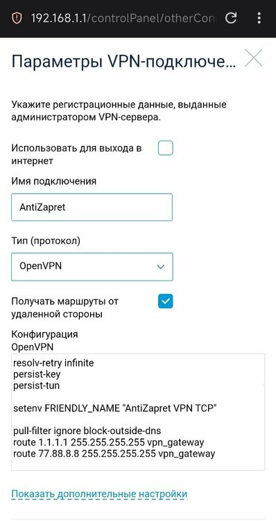

7) В разделе "Другие подключения" создать OpenVPN-подключение с именем "AntiZapret". Включить настройку "Получать маршруты от удаленной стороны". Скачать файл конфигурации (зеркало  на случай, если сайт заблокировали), открыть его блокнотом, скопировать всё содержимое и вставить в поле "Конфигурация OpenVPN". Кроме того, туда же в самое начало или самый конец добавить следующие строки:
pull-filter ignore block-outside-dns
route 195.208.4.1
route 1.1.1.1
route 62.76.62.76
route 9.9.9.10
Важно: эти адреса в конфиге OpenVPN должны полностью совпадать с теми, которые вы указали на шаге 4 и 5.
Включить это только что созданное OpenVPN-подключение.
Обязательно перезагрузить роутер.

ВНИМАНИЕ! Скриншоты устарели и не правильные, обновлю позже.
